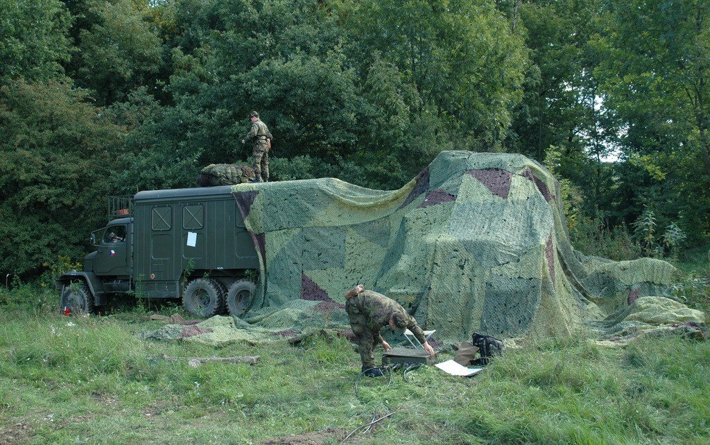

                Bilder gibt es leider nur von modernen GefStd.
                Hier eins, was den damaligen Verhältnissen wahrscheinlich am nächsten kommt:
                Quelle: Panzerbär
                • EmilBerggreen
                  • 19.07.2015
                  • 514
                  #9
                  Das erste Bild zeigt einen M577 Kommandopanzer, den damals aber nur die Brigaden hatten.
                  Und Bild Zwei na ja hat mit der Bundeswehr nichts zu tun. Anbringen eines Tarnnetzes zwischen zwei Fahrzeugen?
