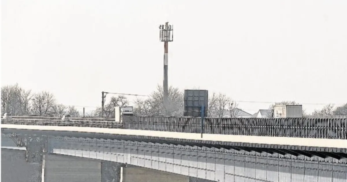

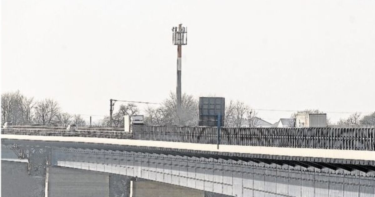

    Hallo zusammen,
    war gestern mal wieder unterwegs und habe mal paar aktuelle Fotos gemacht:
    oberhalb der Brücke:
    Zugang im Brückenkopf zum Brückenhohlkörper:
    Der Brückenhohlkörper von unten:
    ...und von der Seite:
    Die Schiene des Wartungsschlittens:
    Pfeiler und Wartungsschlitten:
    Der Wartungsschlitten:
    Hier noch ein Artikel zum Bau der Brücke welcher auch in seiner Bildershow Einblicke in den Brückenhohlkasten gewährt. Evtl erkennt der Ein oder Andere ja eine Vorrichtung zur Sprengung:
    Dieblich/Winningen - Robert Opper (85) war in seinem Leben schon am Bau von rund 100 Brücken beteiligt, doch eine liegt ihm besonders am Herzen: die Moseltalbrücke Dieblich–Winningen. „Es war für mich ein Glücksfall, dass ich beim Bau dabei war“, erzählt der ehemalige Baudirektor des Landesbetriebs Mobilität (LBM) Rheinland-Pfalz.
    Hoffe es finden Einige interessant
