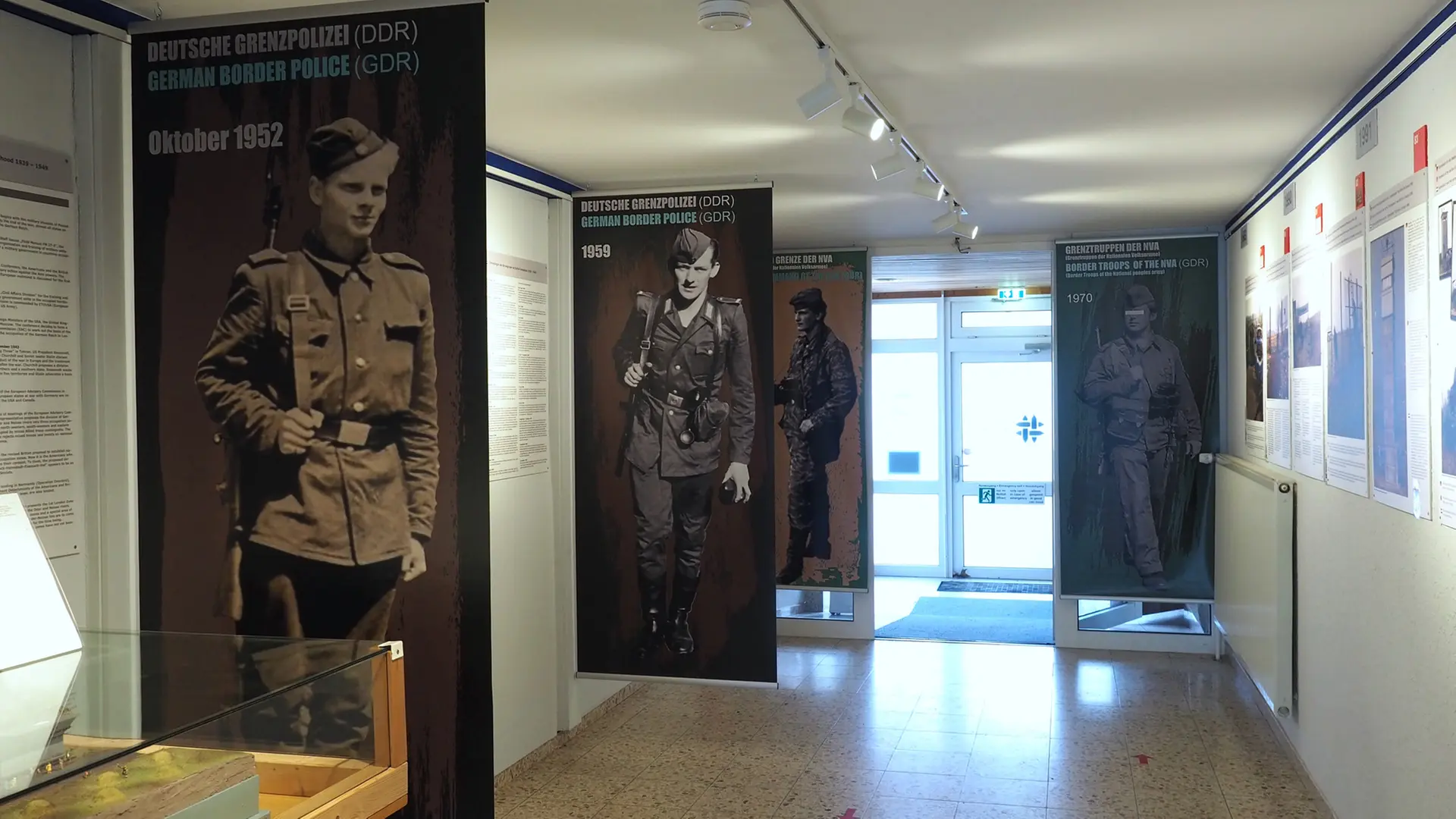

          Da hier das Museum Bad Sachsa - Grenzlandmuseum kurz genannt wird, der Beitrag aus NDR Niedersachsen zur Info.
          Bad Sachsa: Grenzlandmuseum vor dem Aus?
          Die Sturmflut von 1962, die Erfolgsgeschichte des VW Käfers oder der mysteriöse Tod Uwe Barschels: Spannende Streifzüge durch die norddeutsche Zeitgeschichte bei NDR.de.
          • Thunderhorse
            • 09.02.2006
            • 2055
            #35
            https://www.ndr.de/kultur/kunst/nied...museum226.html
            Seit Mitte Juni wieder geöffnet:
            https://www.grenzlandmuseum-badsachsa.de/
