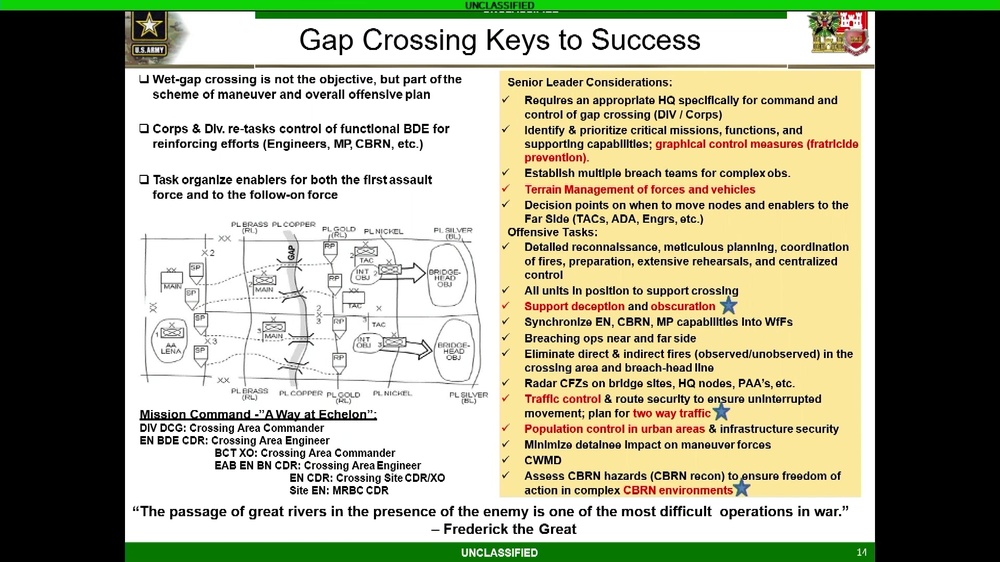

              Ich habe vor kurzem dieses Video der Amerikaner zu "wet gap crossings" gefunden:
              https://www.dvidshub.net/video/71543...crossing-usace
              Die zentrale Einheit der Amerikaner für Gewässerübergänge ist die "Multi-Role Bridge Company". Jede dieser Kompanien verfügt über Brückenmaterial (https://www.gdels.com/irb.php) mit einer Länge von 213 Metern. Der Vortragende rechnet dann vor, dass die Gewässerüberquerung einer Brigade über ein 400 Meter breites Gewässer (gemeint ist die Weichsel) fünf Kompanien erfordert: 2x2 für eine doppelspurige Brücke, und dann eine fünfte, die Fährbetrieb organisiert. Eine Division, die mit zwei Brigaden nebeneinander und einer in Reserve vorgeht, bräuchte also zehn Kompanien. Die Amerikaner haben 24 davon, was also knapp für zwei Divisionen reichen würde, aber nur dann, wenn man die Nachschublinien irgendwie anders mit Brücken versehen kann.
