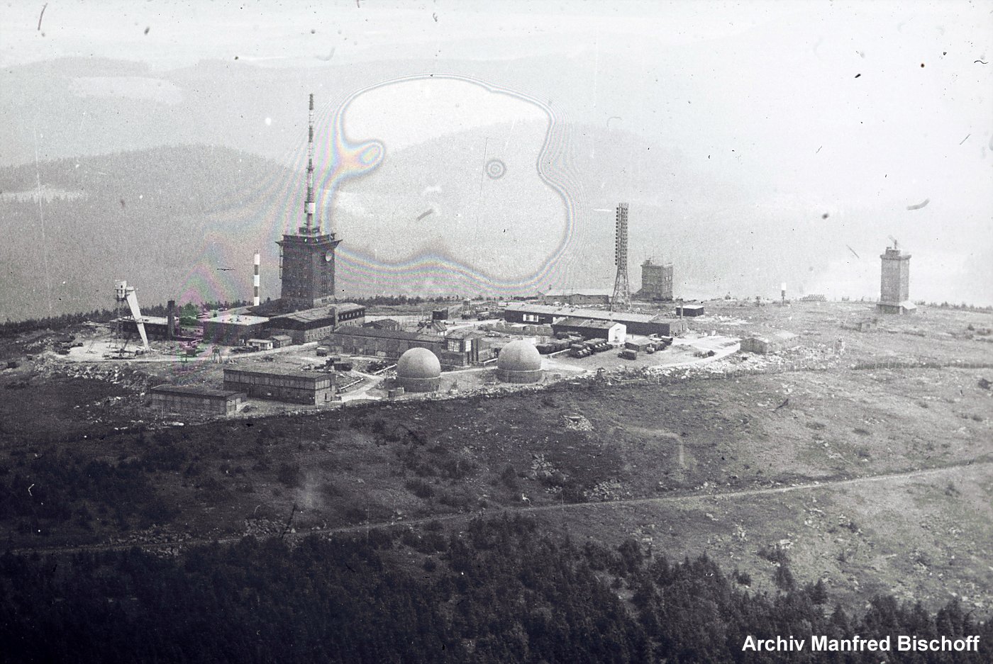

                  Der Turm auf dem Brocken.
